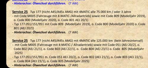

Was meint man mit Hinterachse Oil wechseln, dachte immer das Getriebe wäre fällig.
Wie du anhand des Bildausschnittes (Bild 1) erlesen kannst, ist hierfür das Baujahr entscheidend.

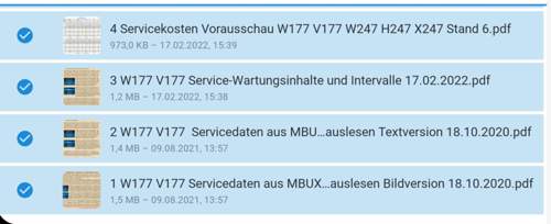

Spezielles zum Thema Service (Bild 2) findest du hier:
