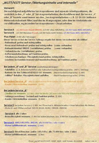

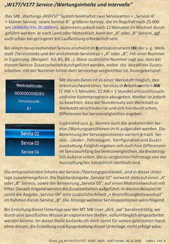

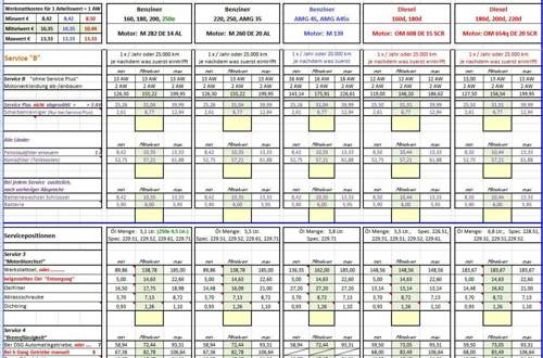

Vorab, Beistellung des Motoröls und Abwahl von "Service Plus = 3 AW) vor der Servicevergabe, können 150 - 180 € Ersparnis bringen.
Ist dies nur mein Empfinden oder ist dieser Preis tatsächlich gerechtfertigt?
Die Kosten sind für jeden vorab ermittelbar (Serviceumfang gemäß "ASSYST PLUS" Anzeige im Kombiinstrument + Kostenvorausschau) und somit stets transparent (Siehe Bildanhänge)
Stimmen die Angaben bezüglich Ölmenge und Spezifikation?
Ja
Welches Öl würdet ihr für meinen Motor empfehlen?
Z. B. MB 229.51 MB Öl 5 W 30
Anschauungsmuster
wer_pa
Bidl 1
Bild 2
Bild 3

Vielen Dank für die Infos! Mein Assyst Menü sagt, dass nur Service A (Service 01, Service 03) fällig sind. Könntest du mir vielleicht die Tabelle mit den Werten für Service A zukommen lassen?
Den Link habe ich dir per PN geschickt.
Falls Fragen, einfach melden (:-)))
