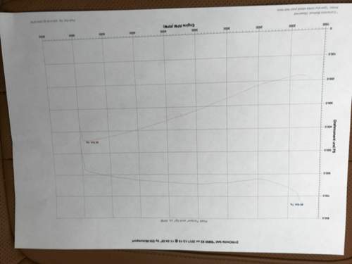

Die Leistungsmessung war bei mir doch besser als gedacht. Es fehlen 20ps.
Vom Fahrgefühl her bin weiterhin unzufrieden..
Vielleicht liegt es auch daran, dass der Prüfstand nicht Oberklasse ist...

@Piroshiki schrieb am 19. Dezember 2017 um 13:49:35 Uhr:
Wo ist denn die Drehmomentkurve? Das ist ja aus meiner Sicht das größere Problem an der Geschichte.
Das kann ja nicht die obere Linie sein? Das wäre ja ein völlig unnormaler Drehmomentverlauf.
Das ist mir vor Ort auch aufgefallen. Auf Nachfrage hieß es, dass der Prüfstand wohl nicht so optimal für das Auto ist. War mir vorher schon bewußt, wollte aber erstmal eine grobe Richtung wissen und es bot sich an, da der Prüfstand ca 1 Min von der Firma entfernt ist..
@Piroshiki schrieb am 19. Dezember 2017 um 14:03:42 Uhr:
Mit den Werten wird man nicht viel anfangen können (aus miner Sicht). So ein Ergebnis wird der Händler sicher in Frage stellen.
Von wo kommst Du denn? Ich könnte sonst vielleicht was organisieren.
Mit dem Blatt hätte ich mich auch nicht zum Händler getraut....komme aus dem Raum Regensburg
