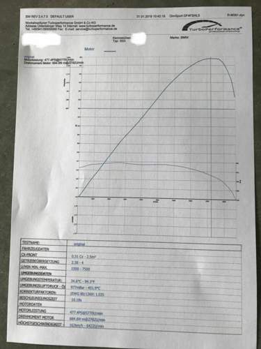

Ja und nein, Der Drehmomentverlauf im unteren Drehzahlbereich ist besser geworden. Ob er so wie am Anfang ist, kann ich nicht mit Bestimmtheit sagen, das ist zu lange her.
Aber letztlich ist es auch egal. Er muß die, von BMW zugesagten, Messwerte liefern und das hat er bisher bei meinen beiden Besuchen auf dem Rollenprüfstand nicht getan
Ich habe am Donnerstag ein Gespräch mit BMW, dann werde ich Euch berichten.
Seitdem gab es kein Update mehr. Man hat sich aber an die fehlende Leistung im unteren Drehzahlbereich gewöhnt. Meiner hat auf einem ordentlichen Allradprüfstand die vorgegebenen Werte erreicht bzw. ist sogar leicht darüber.
@Piroshiki Hat deiner die Werte auch im unteren Drehzahlbereich erreicht?
Ja, war sogar drüber.
Habe aber das Gefühl, das der Motor sehr launisch ist, und da einen guten Tag hatte.
