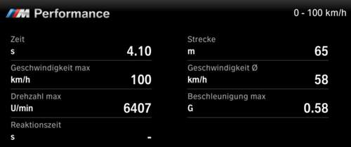

Hab meinen gestern nach dem mittlerweile dritten Steuergeräte "Up/Down-Grade" abgeholt.
Erstmal kein Unterschied feststellbar. Auto war für 4 Wochen bei der BMW, da sich beim ersten aufspielen das Steuergerät verabschiedet hat und kein neues verfügbar war.
Trotz aller updates, immer noch keine Öl Anzeige.... :///

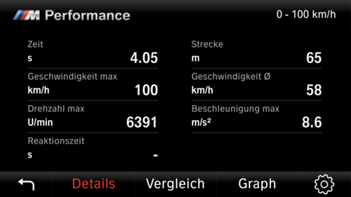

Ich habe noch die ganz alte Software aus 05/2017 und nächste Woche stehen gleich zwei Updates an (zumindest gibt es für das Auto zwei Pflicht-Update-Einträge).
Zuvor habe ich noch mal die Beschleunigung gemessen und bin mit 4,1s auf 100 mehr als zufrieden. Hoffentlich bleibt das so!
3b215100-4231-452c-b3f9-9f46af84f226
Bei 0-100 verändert das Up- Downgrade ja auch nix 😉
95d0f895-5701-4c1c-b328-4777695788b0
Aber das fehlende Drehmoment müsste sich doch in irgendeiner Weise auch bei 0-100 äußern, oder?
Hast du auch mal die Elastizität gemessen?
Ist dein Wert von 4,05s vor oder nach dem Update?

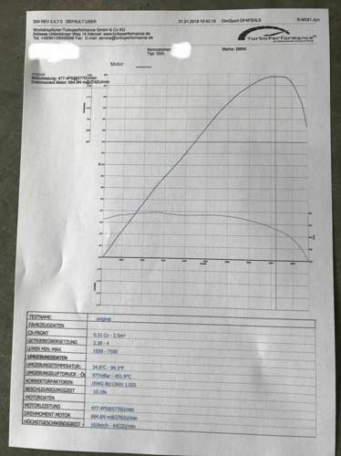

Also auf dem Prüfstand und bei 0-100 ist nach dem Update alles okay. Gefühlt fehlt allerdings massiv Drehmoment im unteren Bereich. Wer weiß was da alles im Hintergrund mitläuft und die Werte verändert.
Der Wert ist nach dem Update.
Elastizität kann ich demnächst mal

Sind auf dem Prüfstand nur die maximal Werte im Soll oder auch der Drehmoment Verkauf?
Bei mir fehlten zwar damals auch im maximal Bereich Leistung und Drehmoment.
Besonders auffällig war aber der Drehmomentverlauf im Drehzahlbereich unter 3000 U/min.
War (leider) alles über Soll, hätte es sonst auch mit Wandlung versucht.
Nicht weil der 50i jetzt so schlecht ist, eher wegen einem Ps Upgrade.
Bb6d3184-cef7-41a2-bf27-e4af40ecd9cc
@Piroshiki schrieb am 6. September 2018 um 15:30:05 Uhr:
Die Werte sind ja auch top.
Über 600 Nm bei 1500 U/min sind extrem. Wie wurde denn der Test durchgeführt? Normal baut sich das Drehmoment ja erst einmal auf. Bei Dir sind die Werte bei 1500 U/min (da beginnt das Diagramm) ja schon fast auf dem Maximum.
Selbst der M5 F90 - der ja bei fast allen Test extrem nach oben streut - kommt an diese Werte bei unter 2000 U/min nicht ran.
Anbei mal ein Screenshot aus dem Youtube Testvideo von SimonMotorsport. Die haben einen Serien M5 mit 647 PS und 809Nm getestet. Aber das Drehmoment kommt erst voll bei 2200 U/min. Sollte zwar eigentlich schon bei 1800 U/min voll anliegen, aber ich denke bei dem Gesamtpaket kann man damit leben.
Nach meinem kurzen Ausflug in die AMG Welt bin ich jetzt auch zurück zu BMW und hole morgen meinen neuen M5 ab ;-)
Habs mir jetzt so erklären lassen.
Dein fahrzeug wurde am prüfstand eingebremst bei 1500 1/min (um eine lastfahrt zu simulieren) und dann raufbeschleunigt.
Der Wert ist ja auch leicht über Soll aber im Rahmen.
Eine bessere Erklärung kann ich nicht liefern. Bin mehr Kaufmann als Techniker 😉
