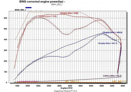

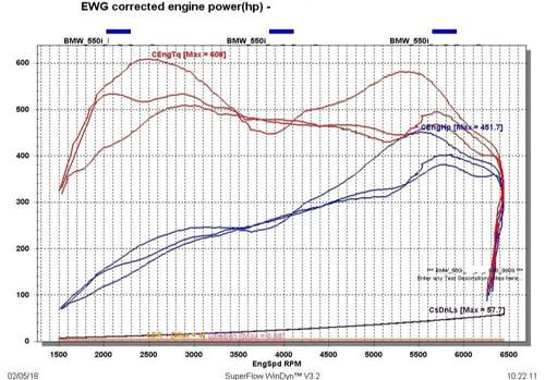

Ich war heute wie angekündigt wieder auf dem Rollenprüfstand. Ich hatte ja nach der Eröffnung eines PUMA-Falles eine neue Motorsoftware bekommen.
Es wurden drei Durchläufe durchgeführt. Im 5. Gang wie beim letzten Mal. Das Ergebnis erstaunte nicht nur den Besitzer des Prüfstandes. Der M550i wies bei allen drei Durchläufen komplett andere Werte auf. Es wurde mir versichert, dass der Prüfstand in Ordnung sei. Ich habe wohlwollenderweise mal die Kurve mit der höchsten ausgewiesenen Leistung in Vergleich zu der Kurve nach dem ersten Update und der Sollvorgabe von BMW gesetzt und festgestellt, dass das Drehmoment < 1800U/min in der Tat etwas zugenommen, darüber jedoch in allen Bereichen abgenommen hat.
Angenommen der Prüfstand ist wirklich ok, fühlt man sich natürlich vereimert...
Werde jetzt wohl den gleichen Weg gehen wie Chris131304....
Die Kurven seht ihr unten...

Danke fürs posten. Ich fühle mit dir. Wenn dir das als „Lösung“ angeboten wird, kann man zu keiner anderen Schlussfolgerung kommen und es wirft kein gutes Licht auf die Verantwortlichen.
Wenn wir da gemeinsam auf den “Putz hauen” sollte BMW doch eine allgemein befriedigende Lösung finden...kann doch nicht sein, dass ein tolles Auto “behindert” wird sein Potential zu nutzen.
