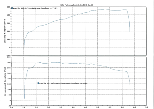

Hi Leute,
Heute Vormittag hatte ich einen Termin bei MTL-Fahrzeugtechnik auf dem Leistungsprüfstand (Dynojet Linx).
Mein M550i hat folgende Werte erreicht:
Max Leistung-Kupplung: 471,89 PS (bei ca. 5300 U/min)
Max Drehmoment-Kupplung: 696,60 Nm (bei ca. 3200 U/min)
Anbei der Ausdruck.
Dies war mein 1.Mal auf dem Prüfstand, daher wäre ich über eine Analyse der Messung von jemandem mit mehr Sachverstand dankbar :)
Viele Grüße

Hast Du nur diesen Ausdruck? Da bei Leistung und Drehmoment "Kupplung" steht, gehe ich mal davon aus, dass diese Werte schon nach EWG Norm hochgerechnet wurden.
Die gemessene Rad-Leistungen fällt auf einem Prüfstand immer niedriger als die angegebenen Daten (gem. Technischen Daten) aus. Die Verluste werden normal daher beim Ausrollen gemessen und dann nach einer Formel EWG konform hochgerechnet. Daher hat man im Protokoll normal immer die gemessene Rad Leistung und die hochgerechnete Motor bzw. Kupplungs-Leistung (bzw. Drehmoment).
Die max. Werte sehen bei Dir sehr gut und liegen sogar deutlich über den Vorgaben. Da steht Dein M550i deutlich besser im Saft als meiner.
Das Drehmoment entwickelt sich aber auch bei Dir im Test viel langsamer aufbauend, als BMW das angibt. Das Maximum wird erst bei ca. 2500 U/min erreicht und nicht schon bei 1800 U/min wie von BMW angegeben. Dafür bleibt es dann bis ca. 4750 U/min im maximalen Bereich. Hinten raus passt also alles.
Weißt Du in welchem Gang der Test gefahren wurde? Vom Diagramm sieht es fast so aus, als wenn der Test erst bei ca. 2000 U/min gestartet wurde, was relativ hoch von der Drehzahl wäre.
Zusammenfassen würde ich sagen:
- max. Werte sind super. Das ist sogar mehr als von BMW angegeben
- Drehmomentverlauf im unteren Bereich bis 2500 U/min ist deutlich unter den Vorgaben von BMW. Bei 2100 U/min sind es nur ca. 400 NM - das sind 250 Nm weniger als von BMW bei dieser Drehzahl angegeben und entspricht dem Drehmoment von einem 520d in diesem Drehzahlbereich.
Beim Drehmoment genau das gleiche wie bei mir und was auch der subjektive Eindruck wider gibt. Deutlich weniger Punch im unteren Drehzahlbereich.

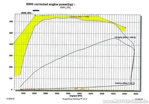

Hier mal als Vergleich die Daten vom M550i mit dem AC Schnitzer Chip Tuning. Die blauen Werte sind die Original Werte von BMW. Die wurden aus dem Katalog übernommen. Die roten Werte sind die von AC Schnitzer nach dem Tuning auf dem Prüfstand gemessenen Werte (übrigens auch auf einem DynoJet Prüfstand). Ich war bei AC Schnitzer und habe mit denen die Werte mal besprochen. Ich wollte vor allem wissen, ob die blauen Werte gemessen wurden. Man hat mir aber gesagt, dass die Werkswerte immer aus den technischen Daten übernommen werden (an möchte hier ja nicht zeigen, dass der Wagen ggf. mehr oder weniger Leistung als angegeben hat).
Man sieht aber an den roten Werte deutlich, dass durchaus auch auf dem Prüfstand ein sehr hohes Drehmoment auch in den unteren Drehzahlbereichen zu realisieren ist. Entgegen den Originalwerten steigt nur hier nach dem Tuning das Drehmoment mit zunehmender Drehzahl.
Aber hier werden schon ca. 680 Nm bei 1800 U/min erreicht.

Das sind ziemlich genau die Ergebnisse, welche der Test aus dem Netz, den ich gepostet hatte, ebenfalls geliefert hat.
Drehmoment steigt etwas später an, aber da er erst ab 2000U/min misst, auch etwas schwer zu sagen.

Ja - deswegen hatte ich ja gefragt in welchem Gang der Test gefahren wurde und warum erst ab 2000 U/min.
Allerdings muss sich das Drehmoment ja dann nicht langsam aufbauen. Wenn die Turbolader dann den entsprechenden Ladedruck bekommen, dann liegt das Drehmoment auch sofort an. An den Messwerten von AC Schnitzer sieht man ja, dass es prinzipiell geht und das man es auch auf dem Prüfstand messen kann.
Oben rum geht meiner auch immer noch ganz gut (wobei mein 100 auf 200 km/h Wert schon deutlich schlechter geworden ist).
Aber im Alltag merkt man halt das Drehmoment bis 2500 U/min extrem. Normal schaltet die Automatik ja vorher schon in den nächsten Gang.
