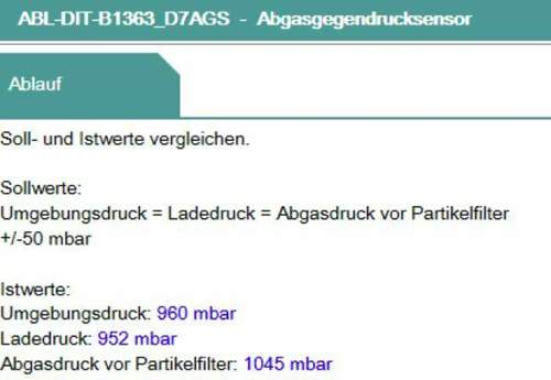

Der Sensor Abgasdruck Nr.03 wurde laut den 10 Seiten noch nie auf Plausibilität überprüft.
Wie kann ich die Plausibilität ansteuern? Ich hab nur den Abgasdrucktest gemacht.
Der vergleicht den Wert zwischen Umgebungsdruck und den ganzen Sensoren ohne laufenden Motor
Rheingold Testmodul
oder:
Differenzdruck in mbar/hPa auslesen.
Differenzdruck Motor aus: (normal ca. 0 mbar/ +- 3-5 mbar
Differenzdruck Leerlaufdrehzahl: (normal ca. 5 bis 14 mbar)
Drucksensor offset: (max. ca. 60 mbar)

@fredicoelbe habe leider bei meinem RG nur eine FUB Anzeige. Da steht aber nur der Ablauf drin.

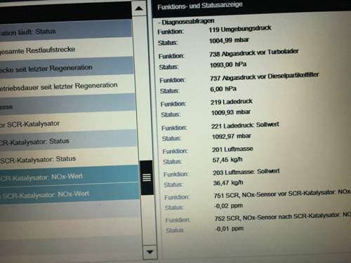

Hier meine Werte die ich gerade ausgelesen habe.
Da ich noch den Fehler 25C800 im Fehlerspeicher habe, ist wohl eher der vordere Drucksensor defekt 🙁der Teure)
