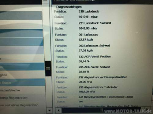

habe mal meinen Fehlerspeicher ausgelesen und unteranderem stand der Abgasgegendruck Sensor drin (Siehe Anlage). Sind das die beiden Sensoren die vor und nach dem DPF verbaut sind?

Der Sollwert von der Luftmasse stimmt auch nicht.

@BMWPower hab gerade gesehen das auch die Werte von deinem Kollegen von der Luftmasse auf Seite 4 nicht gleich sind. Also ist das nicht so wild?

Es gibt gewisse Toleranzen beim LMM die mit einberechnet werden müssen , soll und Ist werden nie zu 100 % identisch sein. Sollte irgendwas an einem anderen Bauteil nicht stimmen so können auch hier die Soll und Ist werte abweichen z.B. vom besagten LMM, da das Steuergerät ja vom defektem Bauteil falsche Werte bekommt und diese somit Auswirkungen auf das System hat.
Ich denke das hier entweder was verkokt ist, oder irgendwas schleichend stirbt und eben deswegen diese Reaktionen und Auswirkungen auslöst.
