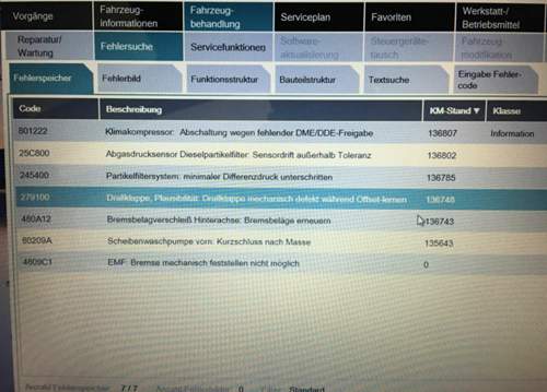

jetzt habe ich wieder den Fehler mit dem Abgasdruck im Fehlerspeicher :-(, aber dieses Mal steht als erster Fehler auch die Drallklappen drin. Kann es sein, dass es ein Folgefehler ist, aufgrund der schwergängigen Drallklappen?
Img-6061
Nein das eine hat mit dem anderen nix zu tun.
Drallklappen sitzen in der Ansaugbrücke und der Drift des Sensor der geht in den minus Bereich daher der Fehler.
Kann sein das der Sensor defekt ist oder aber wie bei mir der DPF gerissen

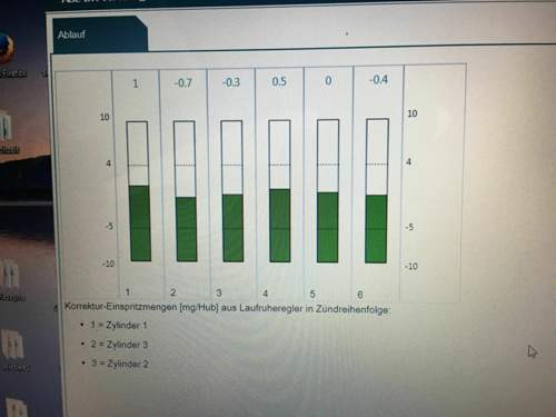

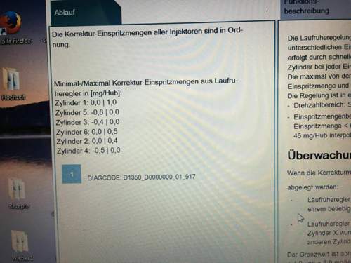

Hier nochmal ein laufruhetest. Die Injektoren scheinen noch in Ordnung zu sein, oder sind die Werte nicht ok?
Img-6062
Img-6063

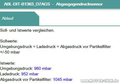

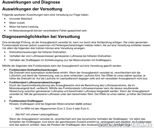

Die Werte sind ok.Mach mal den Funktionstest Versottung der Ansaugkanäle Dieselmotoren
und den Test für den Abgasgegendrucksensor.
Versottung
Das werde ich mal morgen durchführen ich hoffe das mein Rheingold alle Funktionen hat. Kannst du mir den Pfad zeigen wo genau die Tests hinterlegt sind?(Danke)
01 Antrieb – Diesel Elektronik – Luftmassensystem – Versottung Ansaugkanäle
und
01 Antrieb – Diesel Elektronik – System Dieselpartikelfilter – Abgasdrucksensor
