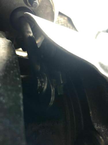

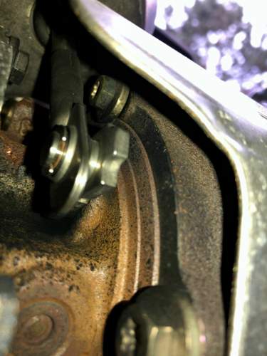

Hallo Leute das Problem mit dem Pfeifen ist immer noch da inzwischen habe ich etwas gesehen und bin der Meinung das es die Ursache ist schaut euch bitte das Bild an das ist der Turbolader. Schreibt bitte eure Meinungen.

Diese pfeife kommt von Getriebe ! Drück ein bisschen nach hinten auf Wahlhebel oder halt dein Hand mit ein bisschen drück auf Wahlhebel!! Ich habe gleiche pfeife seit 1,5jahre( 2.0 tdi ultra 190ps 2015)... ein ex Audi Mechaniker spezialisiert auf DSG sagte das den Resonanz von Seilzug kommt! Wenn du schneller fährst wird lauter! Ja das ist ein unangenehm Geräusch leider! Entschuldigung für meine Deutsch! Ich hoffe es das du alles verstanden hast!

Es ist aber auch deutlich zu hören das es vom Turbolader kommt zumindest von der Seite auch wenn das Auto steht und man hat eine bestimmte Drehzahl erreicht ist es im Stand zu hören dann kann es nicht am Getriebe liegen hast du dir mal das Video angeschaut was ich aufgenommen habe dort ist das Geräusch deutlich zu hören ?

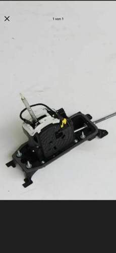

Also habe mir das ganze angeschaut und es ist nicht so kompliziert das Teil zu tauschen werde in den nächsten Tagen meine Werkstatt aufsuchen hier schon mal zwei Bilder wie es aussieht. Natürlich wird nur der Zug gewechselt mal schauen ob es eine Besserung gibt und was die sagen.

So war heute in der Werkstatt also kosten 350€
Das Pfeifen kommt von Seilzug am Anfang ist eine Manschette.
Die ist beschädigt und dort gelang Luft während der Fahrt was dazu führt das es anfängt zu Pfeifen lasse es nächsten Monat machen bin gespannt ob es was bringt .

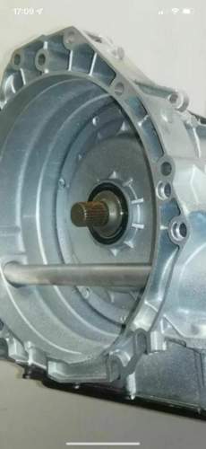

Hallo an alle die das Pfeifen am DSG haben nach fast einem Jahr rescheren und intensive Suche etlich der Durchbruch.
Es hat sich herausgestellt das an dem Kupplunskorb wo die Welle sitzt das Lager ausgeschlagen ist das verursacht das Pfeifen tauschen muss man dem ganzen Deckel inklusive Lager.
