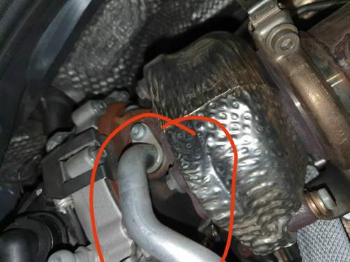

Fakt ist mein Turbo ist undicht es ist seitlich Verust mache später ein paar Bilder erstmal abwarten was die Spezialisten sagen ?
Also Auto wurde inspiriert festgestellt wurde wie ich schon sagte Turbo undicht am Turbolader ist so ein kipp Hebel da kommt der Russ durch Empfehlung ich soll es machen aber ob das Pfeifen davon kommt ist nicht sicher. Auf der Fahrt dorthin habe ich es ausprobiert dem Ganghebel in manuell zu stellen musste feststellen das das Geräusch auch weniger wurde beziehungsweise komplett nicht zu hören war . nash0r hatte recht das mit auf manuell schalten hilft aber würde gerne wissen ob das normal ist . Mal schauen wie es nach der Reparatur wird werde dem Turbolader erneuern lassen.

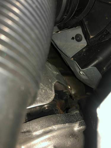

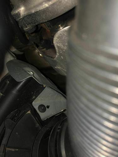

Wenn du mit "Kipphebel" am Turbo die Ansteuerung des Wastegates meinst, das ist normal, das er dort ein bisschen rußt.Liegt einfach dran dass die Materialien Platz für die Ausdehnung bei Hitze brauchen, deswegen ist er im kalten Zustand dort etwas undicht.Da das komplett hinter allen Regelungssystemen, Abgasturbinen etc ist hat das überhaupt keine Auswirkungen auf irgendwas.Das dort so viel Abgas abpfeift, dass du es im Innenraum hörst möchte ich auch stark bezweifeln.In dem Fall solltest du nämlich sichtbare Hitzeschäden an der Motorabdeckung oder der Verkleidung der Motorhaube erkennen.Bevor ich 5000€ für nen neuen Turbo ausgeben würde, würde ich da nochmal genauer diagnostizieren...

Meinst du das ?
Ja genau da ist das sieht bei mir bisschen anders aus aber es ist die Stelle
Hier mal zwei Bilder
