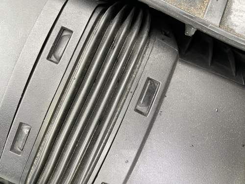

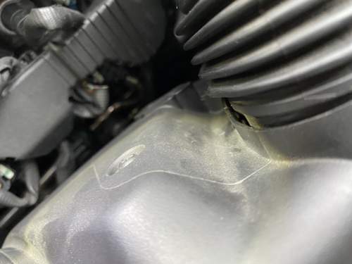

Vielen Dank euch schonmal für den Input ich habe gerade mal ein Block unter die Haube geworfen und dabei ich mir etwas aufgefallen ( Das bild mit dem markierten stellen, ist nicht mein Motor das hab ich nur genommen um besser zu beschreiben wo das ist ??)
1. Hier scheint die flexible Verbindung an der Unterseite nicht mehr richtig befestigt zu sein.
2. Hier sieht es so aus als wäre einer von 2 Schläuchen nicht Bündig und der andere ist an der Unterseite etwas eingedrückt.
Könnten diese „Kleinigkeiten“ für mein Problem ausreichend sein ?
+3
Von da kommt aber keine Falschluft das ist ja alles vor dem Luftfilter.
Was du markiert hast müsste vor und hinter dem Luftfilter sein.

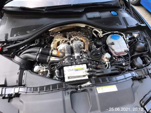

Das sind Bilder von einem 6-Zylinder-Diesel-Motor, du hast einen 8-Zylinder-Benzin-Motor mit zwei Turboladern, da sieht es anders aus. Ich hänge mal ein Bild von meinem S6-Motor (450 PS) an, ohne die Motorabdeckung.
@Nick-Nickel schrieb am 19. November 2023 um 17:36:49 Uhr:
ich denke das 02 hinter dem Luftfilter (auch hinter dem LMM) und vor dem Turbolader ist.
Themenstarteram 19. November 2023 um 16:47
Genau 02 ist hinter dem Luftfilter aber noch vor den Turbos.
Dann bleibt mir wohl nichts anderes übrig als den Hobel mal in die Garage zu bringen. Hat jemand Erfahrung wie lange so was dauern kann bis man rausfindet woher er falsch Luft zieht? Im Leerlauft hört man leider nichts sondern nur beim beschleunigen. Könnte das dann vllt doch die Turbos sein ? Wobei ich ja keinen Leistungsverlust habe.
Bei solchen Nahaufnamen ist das alles schlecht zu erkennen.
