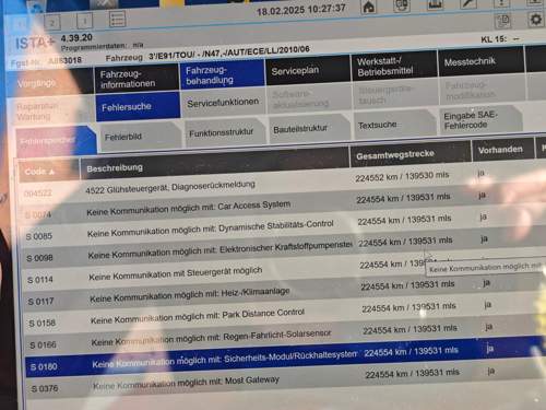

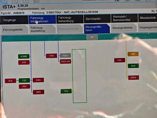

Kann das mein problem sein, ich habe etliche fehler und wenn ich einen ableich mit ista machen will was mit dem DDE zusammenhängt, kommt immer DDe unknown keine Kommunikation in meinem Thread bekam ich bisher keine Hilfe. wollte nun das Relais klemme 15 ersetzen, lese nun das man die Steuergeräte reseten kann wenn ich beide batteriekabel aneinnander halte, natürlich ohne batterie 😉.
Hat jmd eine idee wie man vorgehen kann. es funzt alles einwandfrei, bis vlt auf etwas weniger Laufruhe.
hab noch eine letze chance mein com port hatte sich auf 16 ms verstellt update.
https://www.motor-talk.de/.../...lt-kennt-das-ja-jmd-t8132142.html?...
Img-20250218
Img-20250218
Du musst den Com Port auf 1ms stellen, dann gehts wieder. Dein Auto ist in Ordnung. Liegt am Com Port 😉
Sobald da was anderes ist, hast du nie eine Kommunikation🙂
Gelöst durch Jaden vielen Dank schaut in den Thread.
