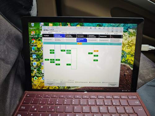

Kann sich das Mal einer anschauen, der sich mit Ista auskennt und sowas vlt schonmal gesehen hat. Habe Metall Glühstifte verbaut anstatt Keramik.wird demnächst behoben.
Ist das vlt nur eine Sicherung. Vor meinen defekten Abs Ringen die nun gewechselt wurden,war immer alles grün.
das merkwürdige alles funktioniert einwandfrei, check control ok, bis auf kleinigkeiten wie blockierter hechscheibenwischer....

Schau dir mal die Einstellungen des Kabels an. Kann sein das dort die 1ms nicht mehr eingestellt ist.
werde ich machen danke schön, werde berichten. du meinst also über ista ? die einstellung auf 1 ms. werde dann berichten !
@Feebole schrieb am 26. Februar 2025 um 05:37:13 Uhr:
Schau bitte auf Google dazu. Unter Gerätemanager musst du den USB Adapter auswählen. Dann eben unter Einstellungen ( weitere Einstellungen) gibt es die Möglichkeit es auf 1ms zu ändern. Ist k e i n e ISTA+ Einstellung, sondern Windows
so hatte heute erst zeit mich drum zu kümmern, es steht wirklich auf 16 ms wie kann das sein das sich sowas verstellt ? bestimmt diese fuck updates. hoffe es lag daran. werde später berichten. erstmal vielen dank für den super hinweis, das hätte ich nie entdeckt.
Es liegt daran !

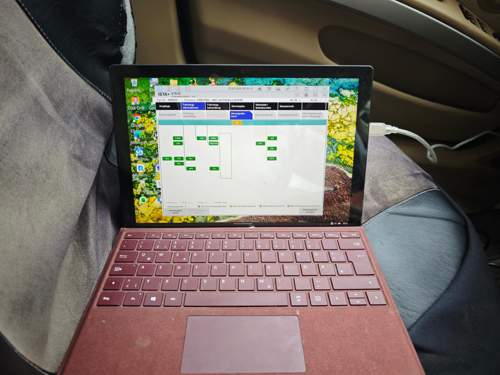

Du bist der Champ !!!! Ich kann es nicht fassen wollte das Steuergerät ausbauen um Anschluss zu checken, war kurz dabei Relais zu bestellen. Gut DDE ist noch angebraunt, denke nach Löschen gibt sich das.

Das ist toll das es jetzt wieder funktioniert, ich habe es dir aber schon vor einem Monat geschrieben das du dir die Einstellung überprüfen sollst und das du dich jetzt nur bei Jaden bedankt finde ich nicht ganz ok. Ok er hat es zwar ein wenig besser ausgeführt wie ich aber trotzdem.
Ja da hat alecm recht🙂 Ich hatte das "Problem" nämlich auch mal 😁
Letztendlich verstellt Windows immer die Einstellungen, bzw. manchmal nach Updates z.B.

Wäre davon ausgegangen das wäre ein Fehler auf com1 hatte er gar nicht verbunden. Hab doch einige Zeit gebraucht alle Einstellungen mit dem can Kabel und den Win Modifikationen hinzubekommen, sodass er den Wagen überhaupt erkennen kann da gingen einige Stunden ins Land.
