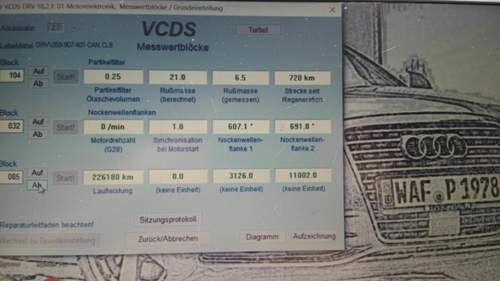

Heute per vcds ausgelesen,und siehe da,(Gestern noch eine Spritztour von 80km) meine letzte Regeneration liegt 800km zurück,ich habe aber davor einen Reiniger gekauft wird direkt in den Sprit beigemischt,Hat jemand da welche Erfahrungen? also vorher hatte ich immer etwa 400 bis 600 km die Regeneration ,öfters sogar bei 400 km,aber jetzt schon 800km? an der Fahrweise oder irgendwelche Umständen hat sich nix geändert..
leider habe ich kein Foto vom Dpf-Reiniger,dürfte aber kein Problem sein im nachhinein...
