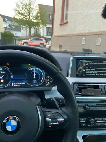

Weiß jemand wie ich via BimmerCode das RDC komplett ausschalten kann, ohne das eine Fehlermeldung kommt ? Konnte zwar codieren, das rdc nicht mehr im idrive angezeigt wird, allerdings kommt immernoch die Fehlermeldung.
Hallo!
Beim F2x und F3x reicht rauscodieren (via allen RDC relevanten ECUs). Beim F1x darf man noch zusätzlich die RDC Sicherung zupfen.
CU Oliver
Sicherung 139 zusätzlich noch ziehen
Danke für die schnellen Antworten..
Im Sicherungskasten 😁.... Man sollte schon wissen wo einem seine Sicherungen sind. Im Kofferraum und im Handschuhfach. Die RDC Sicherung befindet sich im Kofferraum ich hoffe die Zeile / Reihe muss man dir nicht sagen.
