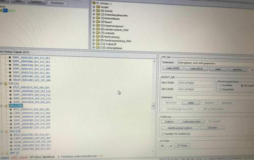

habe heute ein "gebrauchtes" ICM eingebaut.
Dieses hat ACC.
Nun wollte ich dieses codieren, doch dann kam ich nicht weiter.
Habe FA lesen und aktiviert.
Dann ECU lesen und links ICM angewählt.
Doch jetzt ist CAF zu SWE ermitteln ausgegraut und nicht anwählbar.
Fehlerspeicher wurde vor dem Codierversuch gelöscht
Das neue gebrauchte Steuergerät ist das selbe Baujahr oder 1 Jahr neuer.
Nur die V- Nummer ist höher.
Nummer alt: 34 52 6866990 V-3.4
Nummer neu(gebraucht) 3452 6878193 V-ich glaub 5 und nochwas
Weiß jemand voran das liegen kann?
Das Auto leuchtet im Moment wie ein Weihnachtsbaum (97 Fehler)
Fahrzeug: F11 535xd Bj.3/15

Lese mal den FS mit Rheingold aus
Und führe Inbetriebname ICM aus.
Nach Aus- und Einbau ICM-Steuergerät:
Nach Abschluss der Instandsetzungsarbeiten mithilfe BMW-Diagnose- und Informationssystem
Abgleich/Inbetriebnahme ICM-Steuergerät durchführen
Nach Ersatz des ICM-Steuergeräts:
Bei Fahrzeugen bis 03/2012:
Fahrzeugauftrag entsprechend der Umrüstung des ICM-Steuergeräts anpassen
ICM-Steuergerät programmieren/kodieren
ACSM kodieren
Ableich/Inbetriebnahme ICM-Steuergerät durchführen
Höhenstandsabgleich durchführen
Bei Fahrzeugen ab 03/2012:
Nach Abschluss der Instandsetzungsarbeiten mithilfe BMW Diagnose-und Informationssystem

Hallo!
Du hast nicht zufällig E-Sys 3.28 im Einsatz?
CU Oliver
Ehrlich gesagt, weiß ich das gar nicht.
Könnte ich dich mal um Hilfe bitten per Teamviewer?
Hab noch mal nachgesehen.
Es ist Esys X 3.27.1
Hallo!
Dann liegt es an E-Sys 3.27.1 in Kombination mit neuen psdzdata, so ab 19-07/19-11 oder neuer. Da kommt E-Sys 3.27.1 an die Grenzen und E-Sys 3.31 oder höher ist gefragt.
CU Oliver
