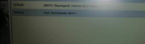

Hallo, mein QMV Steuergerät im E71 ist defekt wenn ich ein gebrauchtes oder neues kaufe muss ich es anlernen oder codieren?
Danke

Steuergeräte von BMW muss man immer codieren/anlernen !

Nicht alle. 🙂
