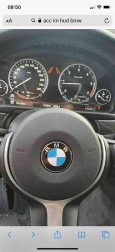

Hat wer den FL 6WA (Facelift Tacho wie auf dem Bild) und 6WB Tacho mit ACC, mit HUD und kann mir diese Frage beantworten?!
Die roten Striche / \ zeigt es im Tacho an sobald der Tempomat (ACC) ein ist, also Bereit. Zeigt es euch diese Striche im HUD auch an, oder erst wenn ihr das ACC aktiviert, also mit den Querbalken?
Grund ist, ich habe meinen VFL 6WA Tacho die Software geflasht von 2019 oder halt die letzte was es gibt und nun geht das nicht mehr. Nun würde ich gerne wissen ob ich was falsch gemacht habe, ob es einen Eintrag gibt dass es wieder geht, oder ob ich das CIC auch dazu flashen muss wegen Abhängigkeit.
Die gelben Striche sollen mit 6WB sowieso nicht mehr gehen oder?
