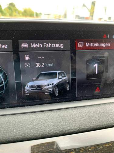

Wie kann ich diese Bild auf M-Paket ändern?
FA habe ich schon geändert und HU kodiert, aber Bild bleibt gleich. Fdl Kodierung finde ich auch nichts
Hat jemand Idee?
Wüsste keine Möglichkeit, das Bild zu ändern.
Weder Erscheinungsbild noch Farbe. Das ist immer Standard.
Ich hab schon gesehen Bild mit M Paket
M-Paket oder echter M?
@KaiMüller schrieb am 3. Oktober 2019 um 16:16:42 Uhr:
M Paket
Flashen da würd ich sagen da er Hintergrund nicht in der CAFD drinstecken sondern in der Software selbst swfl
