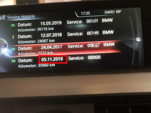

Servicehistorie im HU_NBT verschwunden
viellecht hat ja jemand eine Idee oder kann mich in die richtige Richtung schubsen:
Ich habe mir einen Serviceeintrag für Ölwechsel in die Historie geschrieben (independant dealer, id 00000).
Danach ist mit aufgefallen das der Eintrag zeitlich nicht korrekt einsortiert wird und am Ende erscheint.
Zusätzlich hatte ich die Einträge noch mit einem englischen Betriebsystem gemacht, so das das Datumsfeld komplett falsch ist.
Ich habe gelesen das (um die optisch korrekt zu haben) man die komplette Historie löschen und dann in der richtigen Reihenfolge wieder schreiben soll.
Dummerweise ist mir der Fehler mit dem englischen Datumsformat wieder passiert.
Also noch einmal die Servicehistorie gelöscht.
Nun tauschen aber gar keine Einträge bzw. das Menü i-iDrive ist komplett weg.
Ich habe in HU_NBT kontrolliert ob der Codierwert SERVICE_HISTORIE noch gesetzt ist.
Können nur eine bestimmte Anzahl von Einträgen vorgenommen werden oder hat jemand eine Idee wie ich dieses wieder zurück gesetzt bekommen?

Hu_service_history
