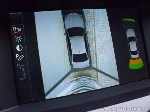

Habe heute mal die ersten Versuche bei meinem F11 gemacht, natürlich mit einem Kumpel der Erfahrungen vom E61 mitbringt. Eigentlich wollte ich mich damit nicht lange auseinandersetzen und "nur mal kurz" ein paar Kleinigkeiten ändern.
Im Ergebnis hat es einigermaßen funktioniert, ich hab nun:
- DVD während der Fahrt
- Geschwindigkeitsanzeige im Kombiinstrument
- Blinker im HUD
Also noch nichts nützliches dabei... Eingentlich sollte primär meine Zubehör AHK rein ins System, die Einstellungen für das DSC haben wir ja noch gefunden, aber das wars dann auch. Einen kompletten FA für die Nachrüstung wollten wir nicht starten, da es ja nicht original ist und wir dann mit Fehlern gerechnet haben. Für die Abschaltung des PDC ist ein neues Steuergerät beim E-Satz dabei gewesen und das funktioniert auch alles wie es soll. Dazukommen sollte eben das DTC und vor allem die Zoom-Funktion für die AHK. Auf dem Foto sieht man, dass bei originaler AHK bei der Kamera ganz unten noch ein Knopf mit dem Haken zu sehen ist und das hätte ich auch gerne. Weiß einer wie und wo man das codiert?
Eigentlich sollte Telefonbuch und Entertainment noch im HUD freigeschaltet werden, die hier schon mehrfach geposteten Einträge dazu habe ich aber im Verzeichnis Kombi/3000 vergeblich gesucht. Geht das überhaupt beim CIC oder ist das dem NBT vorbehalten?
Natürlich sollten auch noch Side View und Rückfahrkamera während der Fahrt funktionieren, sowie die SSA permanent ausgeschaltet werden, hier hab ich dann aber aus Zeitmangel die Suche abbrechen müssen.
Fazit: Wenn man weiß wo man suchen muss (oder sehr viel Zeit mitbringt), dann kann man mit dem Esys sehr gut arbeiten. Könnte mir einer vielleicht für die 3 gesuchten Funktionen die Verzeichnisse und die zu ändernden Werte nennen? Gerne auch per PN...
Ahk-zoom
Hallo!
Lass mich raten, Dein F11 ist aus 2010 oder Angang bis Mitte 2011? Denn dann hast Du einen zu alten i-level und kannst diese Sachen nicht freischalten. Diese Listen im HUD gibt es erst nach einem Software-Update, meine min. 47.4 oder 48.x.
CU Oliver
Ups, hatte ich ganz vergessen. Ist Modelljahr 2012 mit Produktionsdatum Mitte September 2011...
Edit sagt noch: in der Instrumentenkommbi mit erweiterten Umfängen sind die Listen auch vorhanden.

Da muss ich gestehen, dass ich mir das nicht aufgeschrieben habe, zum Ende hatte ich es halt eilig... Kann ich also nicht sagen, aber hole ich abder demnächst nach. Was ist denn mit den anderen Dingen wie AHK Zoom usw.?

Niemand ne Idee, wie ich den AHK Zoom codiere?
Rest hab ich ja mittlerweile durch viel Recherche gefunden, zumindest eine Liste mit den Verzeichnissen wo ich was ändern soll.
