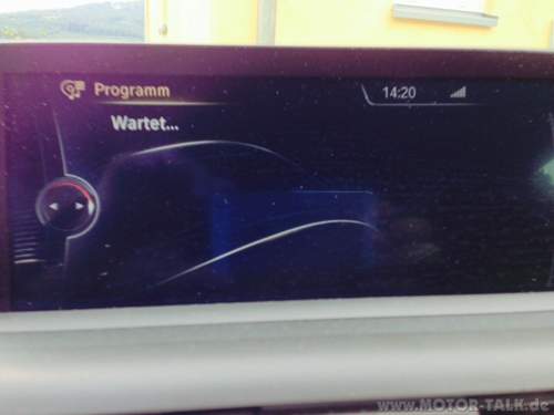

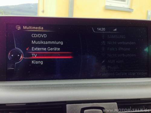

Nachdem ich im Bimmerfest Forum gelesen habe das das TV Modul bereits Bestandteil des NBT-Navis sein soll und die Antennen auch verbaut sein sollten sofern man DAB bestellt hat, dachte ich mir, dass ich das doch mal ausprobieren könnte.
Ob es letztendlich wirklich funktioniert kann ich noch nicht sagen, da ich hier auf dem Land generell keinen DVB-T Empfang habe. Ich werde es jedoch testen, sobald ich wieder in einer Stadt bin.
Falls das mal jemand von Euch testen mag, dann hier die Einträge dazu:
HU_NBT / 3000 HMI
TVM_VARIANTEN --> "tvm_verbaut"
CDMM_TV_EPG_AUTOSTORE --> "aktiv"
CDMM_TV_BML --> "aktiv"
CDMM_TV_TELETEXT --> "aktiv"
CDMM_TV_SUBTITLES --> "aktiv"
CDMM_TV_PAY_BROWSER_LIST --> "aktiv"
CDMM_TV_FOLLOWING --> "aktiv"
CDMM_TV_PRESETLIST --> "aktiv"
CDMM_TV_AUDIOTRACK --> "aktiv"
CDMM_TV_EPG --> "aktiv"
So long.

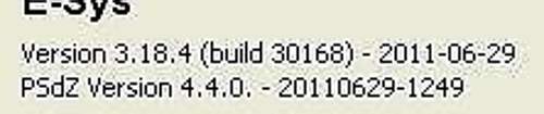

kann mir kurz jemand erklären welche pszdata version ich habe ? wenn ich das richtig sehe fangen die versionen doch mit 2. an und das archiv hieß 47.4, warum steht hier aber 4.4.0 ?
problem ist, ich kann das update auf 47.5 nicht einspielen. brauch ich aber wohl damit ich die radio und telefoninfo in das hud bekomme. bei mir werden die optionen im KOMBI bis jetzt nicht angezeigt 🙁
Version
Ich habe PSdZData 50.3 bekomme aber in E-Sys 4.6 angezeigt ...

Habe alles genau so codiert (bis auf CDMM_TV_EPG_AUTOSTORE, das heißt bei mir CDMM_TV_AUTOSTORE). Leider komme ich über das Warten Bild auch nicht hinaus - obwohl ich nicht am Land lebe. Ich glaube da fehlt noch was. Trotz dem langen Warten hatte ich aber keinen Fehler eingetragen. Würde Hardware fehlen, würde wohl ein Eintrag in den Fehlerspeicher gemacht werden schätz ich ...
Ich habe gestern in einem anderen Forum erfahren, dass das DVB-T Modul doch nicht im NBT Navi verbaut ist. 😁
Wenn du jedoch das Modul ans NBT anschließt sollte es funktionieren. Ich werde die gemachten Änderungen wieder zurücksetzen. Ein Versuch wars wert. 😉
da fehlt die passende Hardware.
