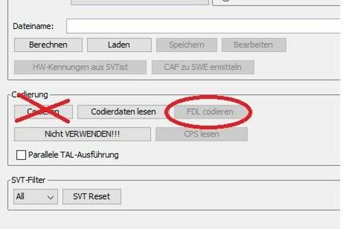

Mein F10 übernimmt die Codierungen nicht mehr. Der Codiervorgang an sich scheint zu klappen, jedoch sind alle TAL-Werte nach dem Codieren wieder gleich. (als hätte ich nichts codiert) ich besitze e-sys 3.30.1 mit launcherPro 2.83. Bis noch vor Kurzem hatte ich viele Sachen codiert: Launch Control, Maut-Sperre deaktiviert, etc.
die letzten Tage hatte ich versucht die „FDL Cheat codes“ zu aktualisieren. Als Rückmeldung kam: „Abort“. Liegt es vielleicht an meinem Aktualisierungs-Versuch?
Vielen dank im voraus
Du drückst auch „FDL codieren“ und nicht „codieren“?

Hi Oli. Kannst du mir das cas von mir umprogrammieren
1. Ich verbinde mich mithilfe der FGN
2. Lese und aktiviere den FZ-Auftrag
3. VCM oder ECU auslesen
4. Rechtsklick auf HU_CIC (Codierdaten lesen)
5. FDL Bearbeiten
6. 3000 —> Funktionen —> SPEEDLOCK_X.... Nicht_Aktiv (Wert: FF)
7. Unten rechts auf speichern
8. Oben auf speichern
9. Rechtsklick auf die FDL —-> Codieren
10. Codierung scheint erfolgreich zu verlaufen. Jedoch ist die funktion nicht aktiviert; bzw. Nach erneutem Lesen alles wieder standard.
@DeineMutter90 schrieb am 21. August 2018 um 22:36:48 Uhr:
Auf der rechten Seite auf den Button "FDL codieren" drücken.
