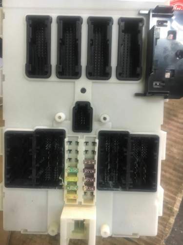

Mir wurde ein zurückgesetztes FEM angeboten, so zusagen alles auf 0. Wie soll ich vorgehen
programieren und codieren.
Danke
Hallo!
Wenn Dein altes FEM noch ansprechbar ist, dann sicher von dort den FA, die SVT und die I-level. Die schreibst Du alle ins neue FEM. Hoffe mal, das neue FEM wurde korrekt gelöscht und die Schlüssel passend angelernt sowie die ISN geschrieben.

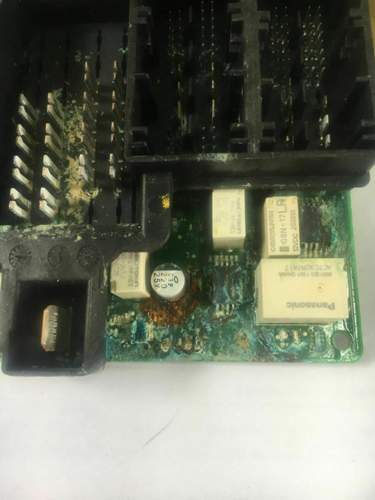

Das Auto war unter Wasser der Motor läuft, aber viele anderen sachen nicht. Habe noch keine Zeit gehabt um auszulesen. Wird nicht die ISN Nummer von FEM übernomen durch DDE wenn man DDE-CAS abgleich macht? Dieser neuer FEM solte alles auf null gesetzt sein. Noch Bildr von FEM.
