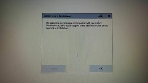

Nicht beide..!
Es geht um die Regestry Datei nicht um die vcredist!
Nur x64 Regestry..
Führe den RCleaner aus, Starte PC neu, und dann die x64 Reg Datei..
Habe ich jetzt genauso gemacht. Jetzt startet ISTA gar nicht mehr bzw. endet mit der Fehlermeldung siehe Bild.
Die deutsche Version ist im Reg-File enthalten, habe ich vorher nachgeschaut
Startest du als Administrator das Programm?
Datenbanken DE beschädigt,
Reg ausgeführt von v4.07.xx statt 4.10.40..
Jz läuft es..

Genau jetzt läuft es. Ich bin echt beeindruckt von der Hilfsbereitschaft hier. Das war rasant.
