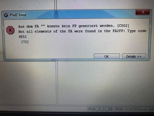

Kennt jemand diese Fehler? Ich will Typschlüssel ändern von 3 auf 1, (USA auf ECE) aber bekomme ich Fehlermeldung. Auto ist F30 328 Bj 03/2017
Danke im Voraus
