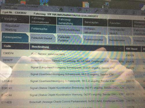

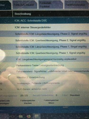

Hallo codierfreunde
Heute habe ich das icmql auf das icm vom lci eingebaut incl Verkabelung
Nun habe ich das Problem das die fahrstabilisierubg ausfällt
Wenn ich eine inbitriebnahme der Sensorik starte ist der Fehler erstmal weg aber nach ca 1 km fahrt kommt erst automatic Hold ausgefallen und kurz drauf die fahrstabiliesieubg
Im fehlerspeixher sind dann einige Fehler abgelegt
Bilder im anhang kennt jemand das Problem
Ist die sensorik im icm zerstört
Img-1141
Img-1142
