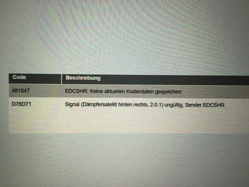

hallo. Habe bei meinen F11 den hinteren rechten Stoßdämpfer getauscht und jetzt Muster anscheinend codiert werden.weiß jemand wie das geht? Folgende Fehler sind gespeichert
