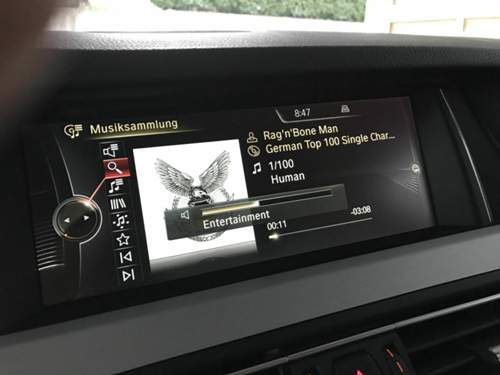

@AndiBmwF10 schrieb am 05. Jan. 2017 um 23:51:05 Uhr:
NBT > 3002 > AUDIO_TUNER_TRAFFIC > VOLUME_POPUP_DISPLAY = aktiv
Das habe ich heute schon auf aktiv gesetzt und codiert, leider keine Änderung.
du meinst das hier, oder?
Img-9848
Heckklappen Steuergerät
Danke Oli, werde es mal ausprobieren
@AndiBmwF10 schrieb am 06. Jan. 2017 um 08:48:31 Uhr:
Ja, genau. Funktioniert komischerweise nicht.
Antikiller, hängt mit der Software zusammen. Musst wohl flashen.

@ANTIKILLER schrieb am 5. Januar 2017 um 23:40:06 Uhr:
Eine Frage. Ich fahre einen F11 2013 mit NBT. Ist es möglich optische Lautstärkeverstellung zu codieren? Ich habe nichts gefunden oder wahrscheinlich übersehen.
Damit sollte es gehen:
HU_NBT > VOLUME_POPUP_DISPLAY = aktiv
HU_NBT > VOLUME_POPUP_REJECTION = aktiv
HU_NBT > VOLUME_POPUP_EXCEPTION = aktiv
@rickstaar schrieb am 08. Jan. 2017 um 20:54:41 Uhr:
Habe es gestern nochmal kontroliert. Alle 3 sind auf aktiv, passiert aber nichts.
