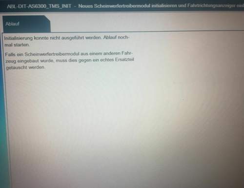

hallo zusammen,
bei meinem f10 vfl musste ich den rechten xenon sw inkl. treibermodul (tms) tauschen.
problem: ausser dem xenon licht funkioniert nichts auf dem sw. keine led ringe und kein blinker.
komme mit esys leider nicht weiter. weiss evtl jmd einen rat, wie ich den scheinwerfer zum laufen bekomme?
ein kreuztest also tausch des tms moduls war erfolgreich.
ich danke für jede hilfe...
was sagt denn Rheingold dazu?
Hallo!
Neues Treibermodul muss mit Rheingold initialisiert werden.
CU Oliver
danke für die info!
es handelt sich um ein gebrauchtes tms modul, welches sich nicht mit rheingold initialisieren lässt. habe es mit mehreren tms modulen probiert. alle gebraucht und bei allen das gleiche ergebnis. nur der originale (kreuztest) funktioniert.
anbei das foto. hat jmd ne idee?
gruß matti
Ja geht, wenn das TMS in Ordnung und passend zum Fahrzeug ist. Habe da schon einiges erfahren.
Und es kein Vorserienteil ist.
mfg
Edit: Sehe gerade Dein Foto, mit Tool32 probieren, wenn es dann nicht geht, siehe oben.
