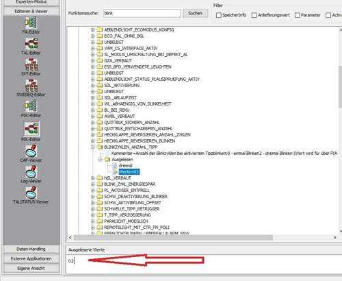

Hallo Leute,
Wollte gerade bei meinem F32 die Anzahl der Tipp Blinkzyklen auf 5 erhöhen Also ging ich ins FEM_BODY rein und suchte nach 3060 LceMaster. Danach suchte ich nur noch Blinkzyklen_Anzahl_Tipp.
Dort konnte ich entweder von dreimal auf einmal stellen oder den Wert_02 ändern.
Bei mir konnte ich aber auf das Wert_02 nichts ändern. Wenn ich auf Bearbeiten gehe dann kommt nichts was ich ändern könnte.
Wie bekomme ich das hin?

@Gullovic schrieb am 13. September 2016 um 13:09:23 Uhr:
Du hast aber ins untere Fenster geschaut?
Werte-02
Da kann ich es schon ändern aber nicht so dass es bleibt, Muss ich da vlt noch i.wo hin klicken?
Btw. Warum zeigt es dir das Kommentar an? Bei mir steht lediglich "Kommentar" und das war's 🙁
Edit: Habs jz rausgefunden 🙂
Das mit der Info im Kommentar aber noch nicht, wie kann ich das ändern?
@Gullovic schrieb am 13. September 2016 um 18:04:18 Uhr:
Wenn du es änderst, drückst du dann auch auf das Symbol "Änderungen übernehmen" oder Strg+Enter auf der rechten Seite?
Die Kommentar-Beschreibung kommt glaube ich vom Launcher. Musst du mal einen aktuellen downloaden.
Danke atze 🙂 Genau das war mein Fehler *hust*Anfängerfehler*hust*
