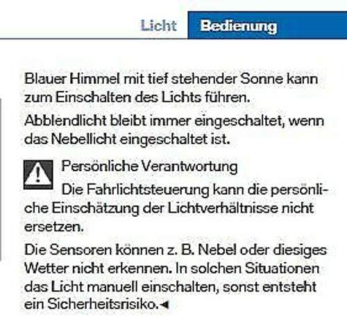

@Naglmeier schrieb am 25. August 2016 um 22:40:18 Uhr:
Hallo!
Weis jemand wo der Sensor für die Lichtautomatik verbaut ist?
Mein Xenon ist seit 3 Tagen immer an, auch Mittag. Lichtschalter Stellung Auto :-(
Danke!
Hab ich auch.
Gibt's evtl. eine jahreszeitliche Automatik?
Hab schon gedacht ein Defekt.
... welch eine Fantasie, jahreszeitlich?
Frontscheibe mal gewechselt? Schon mal versucht RLS zu initialisieren? Evt. auf "unempfindlich" zu codieren. Manchmal gehen diese auch defekt.
Ich weiß zwar nicht, was das im Codierungsthreads zu suchen hat, aber die Lichtautomatik wird auch durch den Sonnenstand beeinflußt, somit auch irgendwie durch die Jahreszeit. ;-) Bei tiefstehender Sonne sind die Xenonscheinwerfer an. Wenn Du somit Morgens kurz nach Sonnenaufgang losfährst und abends (im Moment würde ich so 18 Uhr tippen) bei einen tiefen Sonnenstand nach Hause fährst, dann kann es durchaus sein, dass das Licht an ist. Steht auch so in der Anleitung.
Probiere einfach mal gegen 12 Uhr, dann dürfte nichts leuchten, wenn nichts defeKt ist.

Danke @Wolli, versuch ich mal!!
@cpk das könnte sein, sehe nur zur gleichen Zeit BMWs deren Licht ist aus ?!
