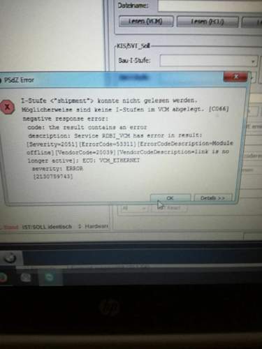

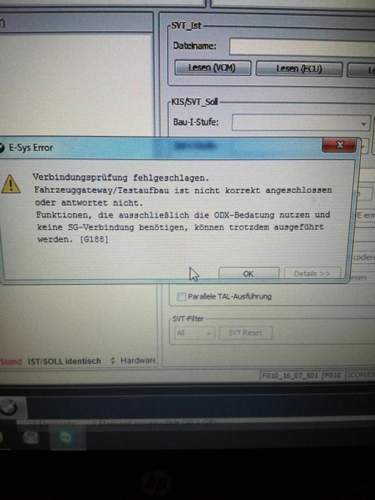

Ich kann Fahrzeug nicht verbinden, kommt immer Fehler. ICOM ist gelockt und ip eingetragen
Aktuelle esys und psdzdaten
Woran kann das liegen? Oder was mache falsch
Danke in voraus
Img-mt-8651074581689939323-img-20160624-180657
Img-mt-7837687932045411784-img-20160624-180515
Hallo!
Passender Port etc.?
CU Oliver
Port 50160
