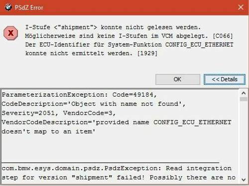

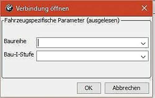

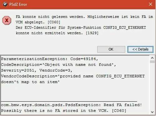

habe ein neues Problem 🙁
Nachdem ich vor ein paar Wochen bei meinem Dicken einige Gimmicks kodiert habe, wollte ich auch den F10 LCI von meinem Vater beglücken.
Allerdings bekam ich beim Verbinden mit E-Sys Fehlermeldungen, dass der FA nicht gelesen werden konnte. Da mein Vater da nicht viel Zeit hatte, haben wir an der Stelle abgebrochen.
Nun wollte ich das Ganze an meinem Wagen testen, und siehe da: auch die gleichen Fehlermeldungen. Obwohl es zuletzt noch funktionierte und ich (bewusst) nichts am Rechner verändert habe. Auch war mein Dicker nicht beim Händler zwischendurch.
Hab die Fehlermeldungen angehängt, die deuten mMn auf ein Verbindungsfehler hin.
Verbindung über Rheingold funktioniert (?!) allerdings. Ich kann mich verbinden und den FS löschen.
Was könnte das sein? Dass es auf einmal von heute auf morgen nicht mehr funzt? Habe auch den Thread durchgesucht, ohne eine vernünftige Erklärung zu finden können.
Wäre für jeden Tipp dankbar!
Fehler-nach-2-ok
Fehler-nach-ok
Fehler1
Du hast schon F10 ohne dem "Direct" angeklickt? Mit wäre falsch so wie es bei dir markiert ist.
@5teph schrieb am 13. Mai 2016 um 11:40:18 Uhr:
Ooo, ich Trottel. Kaum 'ne Woche unter der arabischen Sonne, und schon was wichtiges vergessen.
Danke, 5teph! Ich probier's nochmal aus.
