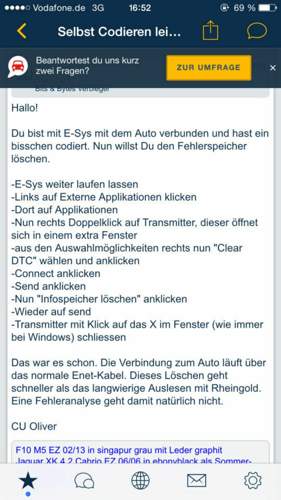

Hallo!
Die ganzen Botschaftsfehler nerven mich zumindest, insofern lösche ich die gleich mit E-Sys raus.
CU Oliver
@milk101 schrieb am 13. Mai 2016 um 19:57:59 Uhr:
Hallo!
CU Oliver
Wie oder wo genau macht man das?
@Milk101
Jetzt ist mir auch klar, warum du das Löschen des FS mit ESYS favorisiert. Geht schnell und in einem Aufwasch.
Wenn ich an fremden FZ codiere, schaue ich mir immer den FS mit RG an, ob gravierende Fehler vorhanden sind.
Am Ende der Codierung wiederhole ich den Vorgang.
Bisher hatte ich bei den wenigen Codierungen an meinem FZ noch keine FehlerMeldungen.
Wieder was gelernt.
Gruß Manfred
@oysaas schrieb am 13. Mai 2016 um 20:29:01 Uhr:
Hallo!
CU Oliver
Suchfunktion in diesem Thread, hat Milk101 schon oft beschrieben.
Es ist ganz unten unter Sonderfunktionen, oder so ähnlich.
Gruß Manfred
Hier die Anleitung zum fehler löschen.von milk
Img-mt-2869370590740753564-image
