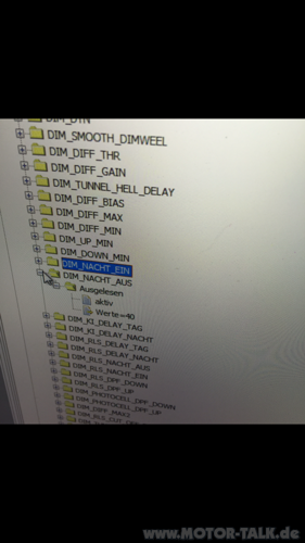

@5teph schrieb am 22. April 2016 um 23:13:45 Uhr:
Genau, das Rädchen funktioniert wie gehabt, nur ohne Kombiinstrument. Klar, die Codierung kann man wieder rückgängig machen. Ist aber keine aktiv/inaktiv Umstellung. Du musst einen neuen Wert reinschreiben.
Unter - KOMBI-->3007 KI_Dimmung, 24-->DIM_NACHT_EIN-->Werte=FF ?
Müsste so stimmen
Werde ich mal testen, bin gespannt wie das HUD drauf reagiert.
Danke
Bleibt auch weiß 🙂

@Hurrr schrieb am 22. April 2016 um 23:22:52 Uhr:
Ich habe jetzt folgendes codiert:
DIM_NACHT_EIN
Aktiv - muss ich hier auf inaktiv gehen?
Werte=FF
Ich habe aktiv gelassen und nur die Werte auf FF codiert - im Parkhaus schaltet das Kombi direkt wieder auf Nachtmodus.
Und für was soll eigentlich DIM_NACHT_AUS sein?
Bei mir ist soweit ich noch weiß nur der Wert auf FF. Kann am Dienstag nachschauen, wenn ich bis dahin mein Auto wiederbekomme (hoffentlich ohne Update). Das mit dem Parkhaus hab ich auch. Da bleibt er meistens orange. Im Tunnel z.B. wird es bei mir kurz orange und nach ca. 2s wieder weiß (nur tagsüber).
@5teph schrieb am 23. April 2016 um 14:19:22 Uhr:
Ja stimmt, bei mir schaltet Kombi auch nach kurzer Zeit wieder auf weiß um.
Es gibt ja die Werte in Esys (siehe Bild) für die Sensoren, aber da möchte ich lieber alles Serie lassen.
Ich werde es bei einer Nachtfahrt genauer testen.
