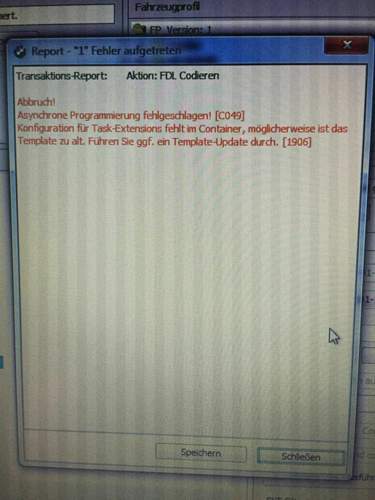

Hallo Leute,
da ich den Oli nicht schon wieder direkt nerven möchte 😉 wollte ich mal fragen ob jemand weiß, warum ich nicht ins Steuergerät CAS reinkomme?? 😕 Bekomme immer die Fehlermeldung (siehe Anhang)... Vermutung war wegen eventuell veralteten psdzdaten, aber die verwendeten müssten doch für mein Fahrzeug passen (siehe ebenfalls Bild im Anhang)?? PS: Mein Fahrzeug ist vom 7/2012.
-> Ich will endlich die drecks SST-Automatik auf Memory programmieren, damit ich nicht immer den Knopf drücken muss 🙄
Habe bereits nach Informationen gesucht, und auch ähnlich Fehler im Internet gefunden, aber irgendwie nie die genau Lösung dazu...

@OlympischeRinge AUDI schrieb am 18. März 2016 um 21:38:52 Uhr:
Du scheinst aber eine ziemlich neue I-Stufe im Fahrzeug zu haben, eine von 2016, also vor Kurzem mal ein Update bekommen?
Gut, ich weiß jetzt nicht von wann die psdzdata 3.58 sind, aber die könnten tatsächlich schon zu alt sein.
Du könntest nochmal versuchen eine neue cafd zuzuweisen über "caf zu swe ermitteln".
Das wäre jetzt meine Idee.

Hallo Viktor,
nee, das ist ein bisschen was anderes.
Darüber wurde hier bestimmt schon das eine oder andere Mal gesprochen.😉
Aber egal...
Mit dem "Caf zu SWE ermitteln" weist du dem Steuergerät eine neue Caf-Datei zu.
Über den Button findet das Programm automatisch die richtigen Caf-Dateien zu dem Steuergerät.
Man wählt dann meistens die Datei aus, die der höchsten i-Stufe entspricht.
Das macht man auch nur dieses eine Mal.
Beim nächsten Mal kennt er dann die richtige Datei.
Das Ganze funktioniert aber nur, wenn deine i-Stufe nicht neuer ist als deine psdzdata.

Hallo Stefan,
wollte nur berichten, dass es super geklappt hat mit dem CAF zu SWE ermitteln 🙂 Grandios, danke! Konnte nun ohne Probleme ins CAS und die SSA auf Memory programieren!! BESTEN DANK NOCHMAL! 🙂)))
