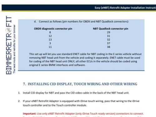

Hallo Jungs,
ich weiß es nicht ob die Frage hier rein passt? aber ich wollte nicht neu Thema öffnen.
Kann man NBT Navi codieren ohne das es am Auto angeschlossen mit spezial Adapter oder so was?
Grund ich habe X5 E70 umgerüstet auf NBT es funktioniert alles so weit gut, ich hätte gerne mein Auto selber codieren wollen ohne das ich jemanden angewiesen bin.
Fxx Hardware in einem Exx kann man meines Wissens nach nur am Tisch codieren...also nicht im Auto eingebaut. Da brauchst aber zusätzliche Hardware. Ev.kann dir dad jemand hier genauer erklären...
Kannst direkt ein Netzwerk Kabel am NBT einpinnen und mit ESYS programmieren. Geht so in mein VFL E91
Danke für die Infos.
Ich habe das hier gefunden?

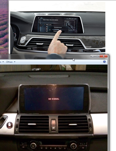

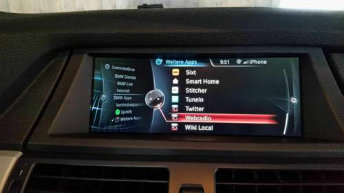

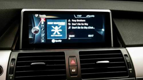

ich habe bei mein X5 E70 ein NBT nachrüsten lassen mit 8.8 zoll heißt das kann ich kein 10.25 zoll display einbaun? es muss so weit ich weiss nur auf 10.25 zoll codiert werden oder? ich habe 10.25 zoll eingebaut wie auf dem foto aber kommt kein signal man sagte zu mir das NBT auf 10.25 codiert werden.
