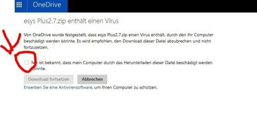

@Mijo13
Wenn ich drauf klicke dann sieht das so aus. Verwende Firefox.
Bild-x
@NeRkO20
habe vierenprogramm ausgeschalten
Hallo!
Wurde weiter vorne schon abgehandelt. Das Fernsteuer-Tool lässt die Heuristik zuschlagen, ist aber sauber. Lasst die Datei ruhig geblockt oder gelöscht, für die eigentliche Arbeit wird sie nicht gebraucht, es sei denn Uhr wollt man ein Fahrzeug aus der Ferne codieren.
CU Oliver
Naja, man es gar nicht herunterladen. Ich kann es herunterladen solange ich bei onedrive angemeldet bin. Melde ich mich ab dann bekomm ich die selbe Meldung wie mijo18 und der download geht nicht.
Also entweder nicht per onedrive teilen oder das Fernsteuertool entfernen. Nur sehe ich anhand der Dateien nicht was da wirklich die Ursache ist
Edit: esysNat.exe ist die Ursache
