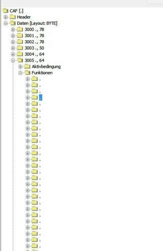

@NeRkO20 schrieb am 26. Juni 2015 um 20:48:14 Uhr:
Du musst den Premium Launcher verwenden...War der nicht dabei?
Doch den verwende ich, soweit funktioniert auch alles.
Ich kann die Daten auslesen, es werden aber keine Funktionsnamen angezeigt
(Siehe Bild).
Ich dachte es liegt an den PsdzDaten?
...habe auch schon mehrmals geschrieben, käuflich erwerblicher Launcher Pro von TokenMaster löst das Problem.

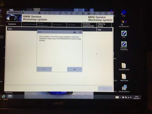

Hallo jungs hab gerade Rheingold instaliert es kommt diese meldung. Kann ich die sprache später ändern?
Hallo!
Diese Meldung besagt, dass die Datenbanken nicht in den Ordner SQLiteDBs reinkopiert wurden.
CU Oliver
@BMWBert schrieb am 26. Juni 2015 um 21:06:29 Uhr:
Doch den verwende ich, soweit funktioniert auch alles.Zitat:
(Siehe Bild).
Hallo!
Der Launcher funktioniert nur, wenn der richtige Fahrzeugtyp vorher gewählt wurde. Steht der Launcher noch auf F999 klappt es nicht. Den Typ kann man alle drei Tage ändern. Achtung, er muss genau gewählt werden. der Launcher unterscheidet auch zwischen F11 und F10 als Beispiel.
CU Oliver
Wie kriege ich das alles auf Deutsch?
@milk101 schrieb am 26. Juni 2015 um 22:56:37 Uhr:
Hallo!Diese Meldung besagt, dass die Datenbanken nicht in den Ordner SQLiteDBs reinkopiert wurden.
CU Oliver
Ich finde den ordner nicht wo ich die datenbank rein kopieren soll??
Hallo!
C:/programme(x86)/bmw/ispi/tric/ista/SQLiteDBs
Ist der Ordner dort nicht vorhanden, dann anlegen.
CU Ol
Hallo!
CU Oliver

Ich habe Version 1.07.26, gilt das nur für V. 2.0?
Ich habe eine Mail an TokenMaster geschickt, der sagte mir auch, das ich Version 2.0 brauche.
Wie ich die bekomme weiß ich noch nicht, da warte ich noch auf Antwort.
Hallo!
Das geht erst mit dem Launcher 2.0 (aktuell sollte Build 54 sein). Und erst aber der 2.0 Version sind die Punkte weg.
CU Oliver
Der Launcher Premium 2.0 Build 54 funktioniert im Übrigen hervorragend mit der 3.56.0
Wer ein Problem mit dem Wechsel der Serie alle 48h hat, einfach im BIOS des Rechners das Datum 2 Tage vorstellen. Dann Serie einstellen und danach Datum wieder zurückstellen, der Launcher behält die Daten.
