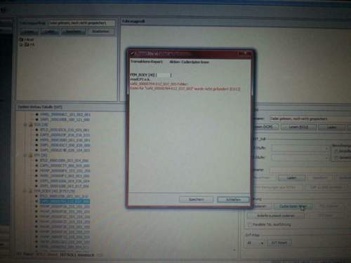

Servus Leute,
hab mir vor kurzem Esys geholt und die Installation hat einwandfrei und ohne Komplikationen hingehauen. Mein Problem ist jetzt, dass ich nur das Kombi-Steuergerät codieren kann. Auf die Restlichen, wie z.b FEM oder REM kann ich nicht zugreifen und es kommt folgender Fehler: "cafd_00000794-012_037005 Fehler: Datei für cafd_00000794-012_037005 wurde nicht gefunden! [C012]" . Zur Info, ich hab Esys 3.24.2 und die "PSdZData v.54.1" Dateien. Hat einer Erfahrung damit und kann mir sagen wo das Problem liegt?
LG bmwdriver_
Ambyu7gm9aekbuyqfq15mponhthh1ywt27tnndvc9qxh
Vermutlich fehlt im eben genau diese CAFD Datei. Könnte meines erachtens daran liegen dass auf deinem FZG eine neuere I-Level Version geladen ist.
meine Vermutung... würde mal suchen ob die beanstandete Datei in dem PDSZ Ordner vorhanden ist.

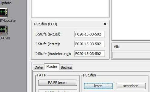

Hallo!
Geh mal bei E-Sys links auf VCM, dort dann unten auf den Reiter Master und klicke bei i-stufen "lesen" an und teile mit, welcher aktuelle i-level genannt wird.
CU Oliver

Bei mir stehen da folgende Angaben wie auf dem Bild im Anhang zu sehen ;)
Istufe
Falsche PSDZ-Daten, du brauchst die 55.1
Hallo!
Exakt. Deine Daten sind zu alt.
CU Oliver
Alles klar. Merci für die schnellen Antworten. :)

Vielleicht eine blöde Frage, aber weil es gerade hier rein passt:
Zu alte PSDZ-Daten verstehe ich. Aber wie ist es umgekehrt?
Ich habe den I-Level F010-13-07-501 und PSDZ-Daten 54.1, die ja deutlich neuer sind (aber wohl gerade noch ok, weil nicht getrimmt). Geht diese Kombination, oder braucht man immer genau die passende Version zu seinem I-Level? Bei meinem wäre das wenn ich mich nicht irre die 50.0?
Miro
Hallo!
Die Daten sind abwärtskompatibel. Ältere Fahrzeuge gehen also, zu neue hingegen nicht.
CU Oliver
Prima, dann passt es.
