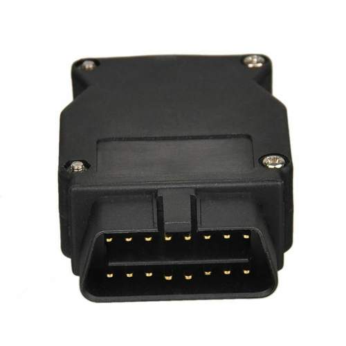

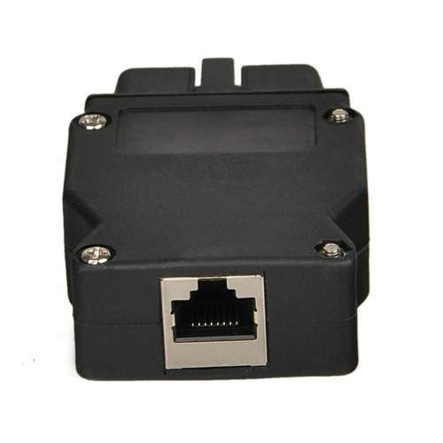

Würdet ihr so ein Adapter empfehlen?
Eine bitte:
Es wäre super, wenn man ein thread für Neueinsteiger bezüglich der Software und Hardware erstellen könnte, denn hier wird es langsam komplex und nur erfahrene Profis codieren hier. Ich habe mich schon durch 50 Seiten durchgelesen und kam nicht viel weiter...
Ich finde das Codieren ist eine feine Sache und jeder sollte kleine zusätzliche Funktionen auch zuhause mal mit etwas Anleitung schaffen können 🙂.
61fzzbbrril-sl1000
61uhdrq9msl-sl1000
hab auch so ein kabel, funktioniert sehr gut.....hab 6 euro inkl. Versand aus China bezahlt....
