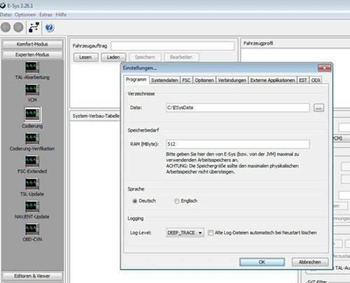

habe jetzt ESYS deinstalliert und in einer neuen Version installiert. Dazu dann noch die passenden Psdzdata. Jetzt habe ich allerdings das Problem, dass Esys mir beim herstellen der Verbindung keine Verbindungsart anbietet (also F10, F10_Direct etc.). Das Fenster ist komplett leer..... Woran könnte das liegen?

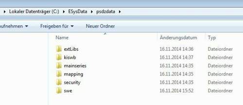

Der findes den Ordner pszdata nicht. 😉
Hatte ich mir schon fast gedacht, aber der ist da wo er vorher auch war - C:\ Data.
keine extra unterordner? das muss gehen.
pszdata liegt unter esysdata
Doch, schon ein eigener Ordner psdzdata unter C:\EsySData.

@BlueSkyX Den Pfad hast Du unter 'Einstellungen' aber angegeben, oder?
Na logo. 😉 Deswegen habe ich ja keine Ahnung woran es liegt bzw. was ich machen soll ......
Esysdata
Psdzdata

...herunter geladene psdzdata Ordner muss in dir Data Ordner, welche von Esys automatisch erstellt wird, platziert werden. 😉

Hab ich doch. Bei der Installation von ESys habe ich den Ordner C:\ESysData angegeben. Der wurde daraufhin erstellt und ich habe den Ordner PSDZData dort rein kopiert.
Den Ordner EsysData scheint er aber zu finden. Benenne ich den um, meckert Esys beim Start, dass der Ordner fehlt.

Hab den Fehler ..... im Unterordner Mainseries\F10...\odx fehlte der Ordner DIST.
Was so ein leerer Ordner alles ausmachen kann. 😁
