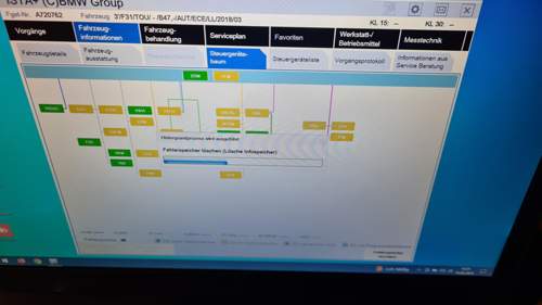

Ich brauche da bitte Hilfe.

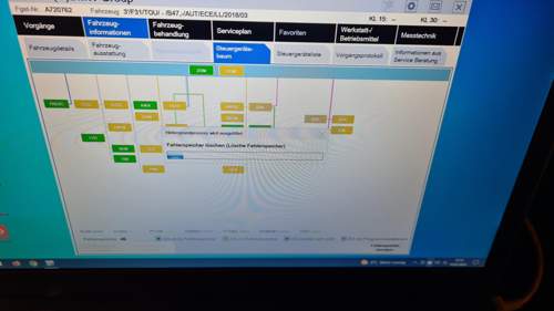

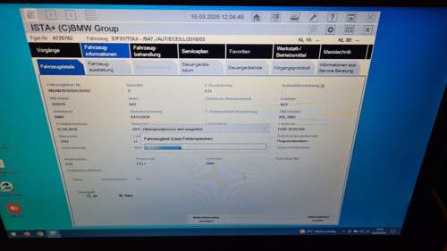

Ich kann nun zwar die Fehlerspeicher wieder auslesen, aber ich bekomme sie nicht gelöscht.
Erst sagt er die Klemmenspannung ist zu tief und beim löschen kann der automatische Klemmenwechsel nicht erfolgen!
Habe beim auslesen und löschen ein Ladegerät extra drangehängt.

Habe inzwischen mein ISTA erneuert und neu installiert und nun funktioniert alles wieder.

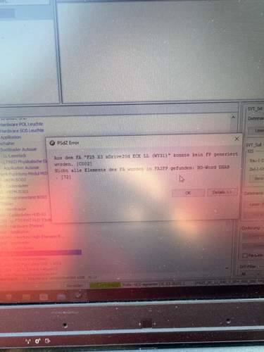

Hallo Codierer Freunde
Ich habe seit heute ein Problem mit dem Auto von einem Kumpel. Ich bekomme den fa nicht mehr aktiviert. Er war bei bmw wegen Rückrufaktion wegen agr. Ich vermute das es an den psdz Daten liegt. Die sind bestimmt zu alt. Was sagt ihr?
Bild #211435329
Bild #211435332

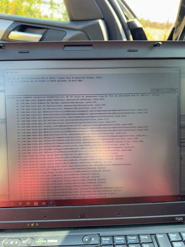

Der FA enthält ein HO Wort welches nicht zur Fahrzeugserie passt.
Evtl. ist auch ein HO-Wort hinzugekommen und erst in neueren Daten enthalten. Das kann ich persönlich aber nicht sagen ob es da innerhalb eines Bauzeitraums eines Fahrzeugs Änderungen gibt. Leider lässt die Fotoqualität es nicht zu das "falsche" HO-Wort zu erkennen.
Soweit ich das erkennen kann handelt es sich um das HO-Wort DHAB.
Installation der neusten PsdzData sollten das Problem beseitigen.

Ich denke auch das es an den psdzdata liegt. Ich brauche bestimmt die neusten. Werde mal schauen was als neuestes gerade draußen ist.
Bild #211436127
Habe mal die neusten psdzdata geladen. Fahrzeug kann jetzt zwar ausgelesen werden, jedoch erscheinen nur noch Punkte wenn ich zb Start stop codieren möchte. Weiß jemand weiter?
Problem gelöst. Neusten launcher geladen und läuft jetzt
