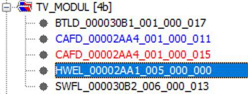

ich bräuchte mal eure Hilfe. Ich beabsichtige bei meinem G31 das TV Modul einem Update zu unterziehen mit E**s
Nun hatte ich angefangen nach Beschreibung die SVT,TAL usw zu speichen und berechnen zu lassen.
An einem Punkt komme ich nicht weiter: Laut Beschreibung soll ich in einer Liste, in der alle Steuergeräte stehen, nur das Steuergerät auswählen welches ich flashen möchte und die anderen deaktivieren und folgende Kreuzchen machen bei dem TV Modul.....blFlash,swDeploy,cdDeploy und ibaDeploy
Nun ist es so, wenn ich das Kreuzchen bei dem TV Modul setze, sind die oben genannten Kästchen (blFlash usw) aktivierbar,jedoch stehen die in einer anderen Zeile und nicht bei dem TV Modul.
Bevor man nun flasht, sollte man zur Sicherheit auf Softwareverfügbarkeit klicken. Wenn ich die Kästchen nicht aktiviere ist alles gut bei der Überprüfung, aber wenn ich die möglichen Kästchen (die nicht in der gleichen Zeile stehe - die anderen sind alle nicht aktivierbar) aktiviere bekomme ich eine Fehlermeldung das irgendwelche Daten fehlen.
Nun stellt sich mir die Frage ob ich diese möglich aktivierbaren Kästchen aktivieren muss und welche Daten fehlen. Liegt es an meiner psdzdata weil die nur Lite ist oder woher soll ich die Daten nehmen? Brauche ich die psdzdata Full dafür oder brauche ich die entsprechenden Kästchen nicht zu aktivieren?
Da komme ich nicht weiter...
Vielleicht erbarmt sich jemand von euch und hilft mir da weiter ;)
Stell doch mal ein Bild rein.
Und zum Flashen benötigst du die Fulldaten oder zumindest die Dateien die benötigt werden.
in Ordnung. Also mit Full sollte es dann gehen.
Ich probiere es nochmal und mach dann ein Foto ;)
Wie gesagt, das klärt das Thema Softwareverfügbarkeit aber nicht den Rest.
Wenn Du eine schnelle Leitung hast, sind die Full Daten (normalerweise um die 90GB gepackt und 240GB entpackt) kein Problem. Alternativ kannst Du mir auch mal die TAL senden (und am Besten auch FA und SVT Ist) und ich schaue mal wieviel Daten es sind und lade sie hoch.
....wie kann ich die Dateien in einer PN anhängen?
Oder geh das nur hier?
1x siehe PN
oder probieren hier rein zu stellen.
Hatte ich mir schon gedacht.
Für das TV Modul gibt es keine neue Software. Lediglich eine neue CAFD.
TV Modul
