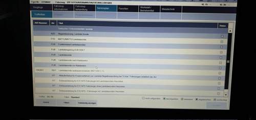

Hätte eine Frage bezüglich der Nutzung von Rheingold.
Wenn ich in die Textsuche z.B. Lambda eingebe findet das Programm lediglich FUB u.a. Dateien. Es findet keine ABL Dateien. Hat jemand eine Idee woran das liegt?
Ich wollte eigentlich einen Funktionstest der Lambdasonden durchführen, gelange aber nicht in dieses Menü.
Siehe auch im folgenden Thema:
https://www.motor-talk.de/.../...rig-im-schubbetrieb-t5242433.html?...
Bin um jede Hilfe dankbar. Gerne kann sich auch jemand über Teamviewer auf mein Laptop zuschalten.
Eine Aufwandsentschädigung ist selbstverständlich 🙂

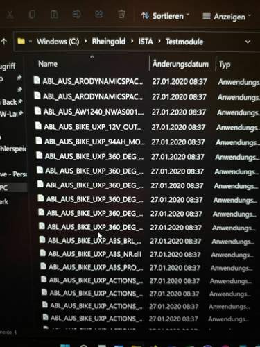

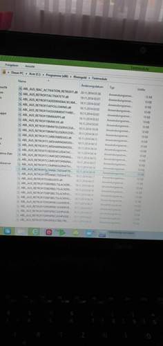

@golf3jubi
Check mal bei Windows- Programmen folgenden Pfad:
Rheingold > ISTA > Testmodule
Der müsste mit allen ABL gefüllt sein.

@StevenM schrieb am 15. November 2021 um 22:50:13 Uhr:
@golf3jubi
Hallo StevenM,
das ist ein sehr guter Ansatz. Das werde ich heute Mittag gleich mal prüfen.
Danke!

Tatsächlich sind in diesem Ordner ABL Dateien vorhanden. Aber über die Textsuche kommt nach wie vor nichts zum Vorschein leider.
