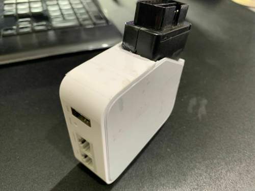

Habe mir ein ENET-WiFi Adapter gebastelt. Da ich noch ein TL-WR710N rumliegen hatte und spaß am basteln habe wollte ich keinen kaufen. Auf dem Router läuft nun OpenWrt. Leider weiß ich nicht so recht wie ich den Router konfigurieren muss um eine Verbindung zum Auto zu bekommen. In der Liste der gefundenen Geräte werden zwei BMWs (Adressen) aufgelistet. Einmal mit der VIN und einmal mit der MAC im Host-Namen. Die configuration habe ich versucht vom ModBMW WiFi ENET Adapter zu übernehmen. Auch hierhabe ich mich eingelesen.
Mein Router hat folgende Einstellungen:
bridged-lan
Static address
169.254.128.7
255.255.0.0
Gateway: 169.254.1.1
Broadcast: 169.254.128.7
DHCP:
Start 263
Limit 50
Hat jemand Erfahrungen damit und kann mir helfen?
vielen Dank :-)
ENET WIFI

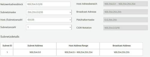

Broadcast wäre doch 169.254.255.255?!
IP
@Horst696 schrieb am 31. Oktober 2021 um 14:19:34 Uhr:
Danke für den Hinweis, das werde ich Morgen mal probieren.
Wie ist das eigentlich, hat das Auto eine feste IP Adresse oder bezieht das Auto eine Adresse vom DHCP-Server?
