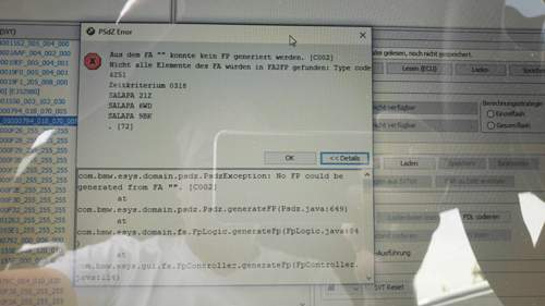

Ich wollte nun beim F33 FL, Bj. 5/2018, einiges codieren und habe vorher den Fehlerspeicher ausgelesen.
Es zeigt sich ein seltsamer Fehler:
Innenlichtelektronik: falsche Variante verbaut
Fehler ist aktiv und auch nach dem Löschen sofort wieder da.
Was soll bedeuten das bei einem 100% originalen Fahrzeug, an dem nichts codiert und nichts geändert ist?
Es ist die neueste I-Stufe drauf F020-21-03-545
Dann wollte ich codieren, MSA Memory etc. Lesen ging, dann gespeichert und wollte den FA aktivieren. Ging nicht, es kam eine Fehlermeldung
Aus dem FA "" konnte kein FP generiert werden (Bild anbei).
Was kann ich nun tun?
Fehlermeldung Esys
Der FA ist von deinem Fahrzeug? Original und unverändert?
Weil auf dem Bild siehst Du ja, was er anmeckert, welche Sachen nicht zu dem Rest passen.
FA aktivieren? Welche Esys Version nutzt Du?
Hallo!
Da nutzt aber einer den falschen Launcher. Sieht nach E-Sys Plus aus.
CU Oliver
@Waveshaper schrieb am 27. Juni 2021 um 11:15:01 Uhr:
3.27.1
FA ist original, an dem Auto war nach Aktualisierung auf die F20-21-03-545 noch keiner dran; ich hatte lediglich im FEM_BODY TC_MSA_MEMORY auf aktiv gestellt.
@milk101 schrieb am 27. Juni 2021 um 16:18:16 Uhr:
Richtig.
Die Version mit diesem Launcher hat bisher mit psdzdata von 2017 noch prima funktioniert.
Habe jetzt ganz neue psdzdata aufgespielt. Ist das das Aus für diese Version mit dem Launcher?
